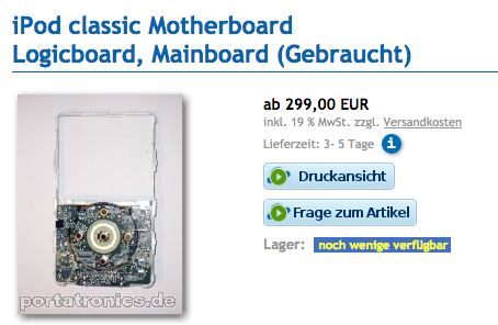

    So ein Logicboard ist ja geschenkt :D
      83,59 kB, 454×296, 497 mal angesehen
    Dieser Beitrag wurde bereits 1 mal editiert, zuletzt von musikman ()
  • Das lohnt sich für diesen Preis natürlich absolut nicht.
    Es wird wohl sinnvoller sein, sich direkt nach einem kompletten iPod umzusehen.
    Im bekannten Kleinanzeigen-Portal findet man den iPod der 4. Generation mit 20 GB ab ca. 40€, was in meinen Augen kein schlechter Preis ist.
    Richtig teuer sind nur die letzten Classic-Modelle mit 120 oder 160GB, die erreichen Preise, die über dem Neupreis liegen.
