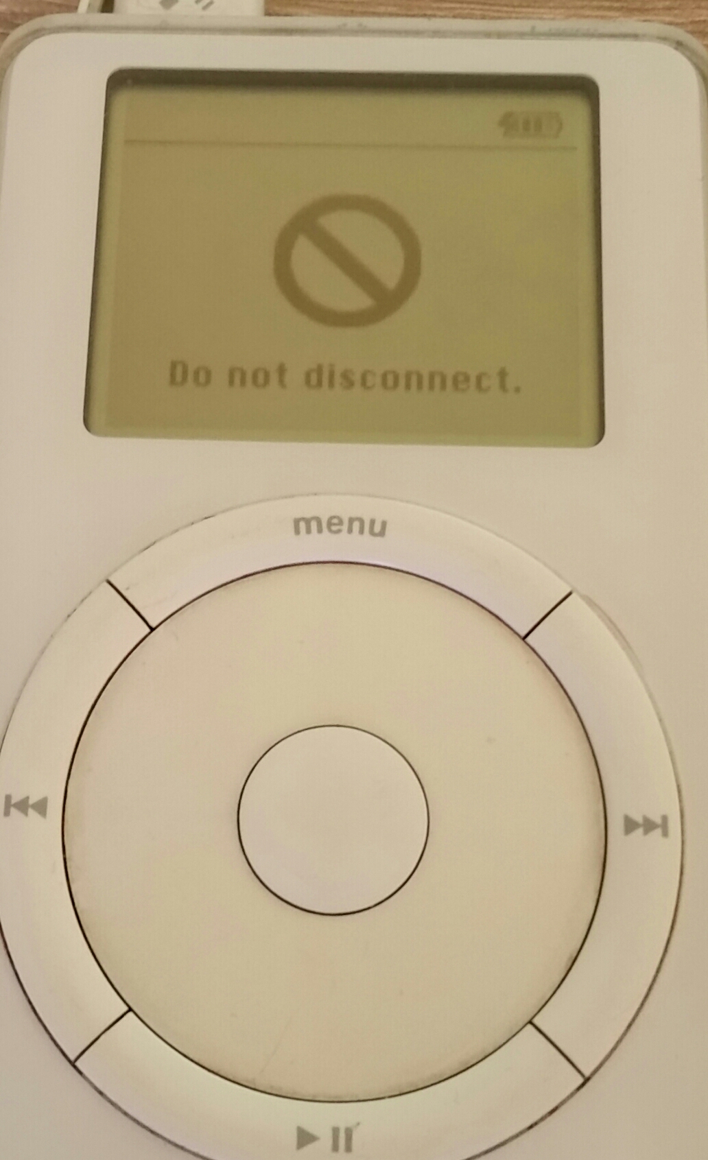

    Hallo liebe Community,
    Ich habe ein großes Problem mit meinem Ipod, den ich nach Jahren wieder reaktivieren wollte.
    Ich habe meinen Ipod als ersters ans Netz gehängt.
    Es kommt kurz ein Ordnersymbol mit einem Rufzeichen. Gut, dachte ich mir, er gehört neu formatiert/wieder hergestellt.
    Der Nachteil ist, dass sich danach die Festplatte bzw. der Ipod sofort wieder ausschaltet und somit nicht übers Netz aufgeladen werden kann.
    Gut, ich habe mich dann zum PC gesetzt. (Ich nutze Win7 Ultimate falls relevant).
    Die neueste Itunes-Version runtergeladen und installiert und dann meinen Ipod angesteckt.
    Dann kommt der klassische "Bitte nicht trennen" Bildschirm am Ipod.
    Das Gerät wird zwar am PC erkannt, aber nur als Laufwerk mit 0kb.
    Ich kann weder darauf zugreifen noch es formatieren.
    In Itunes wird zumindest etwas erkannt (dass es ein Ipod-produkt ist), aber das gleiche in grün.
    Mir wird eine Wiederherstellung empfohlen, da das Gerät nicht richtig funktioniert.

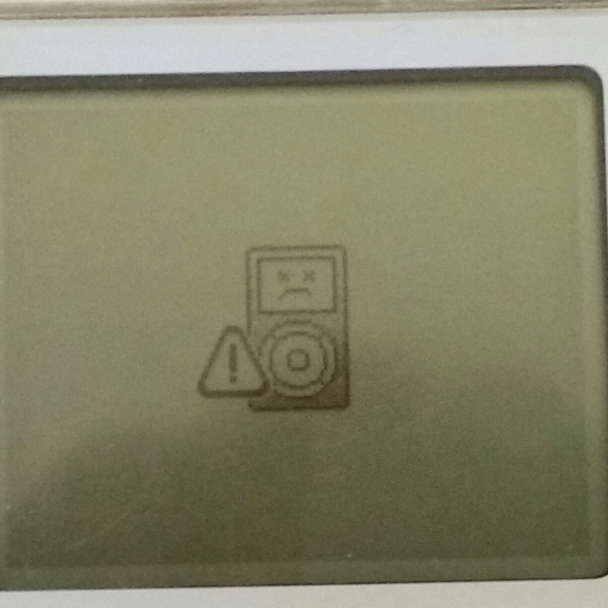

    In das Menü mit der Tastenkombination komme ich auch nicht mehr, ich vermute, dass sich der Ipod jetzt verabschiedet hat.
    Er bootet immer wieder und ich bekomme abwechselnd folgenden Symbole zu sehen (noch nie vorher gesehen).
    Ordner mit Rufzeichen, CD mit Suchlupe und dieses hier siehe Anhang.

  • Buddy1985 schrieb:
    Jetzt wird nicht mal mehr der Ipod als angeschlossen angezeigt und außer dem Applelogo tut sich nichts mehr auf dem Gerät.
    Erkennt Windows den iPod zumindest noch und siehst du ihn im Arbeitsplatz?

    Die CD mit einer Lupe bedeutet, dass der iPod Fehler auf der Festplatte gefunden hat und versucht, diese zu beheben.
    Wenn der iPod erkannt wird, kannst du mal probieren, die Festplatte zu formatieren. Das Format ist FAT32.
    Davor solltest du aber prüfen, ob man den iPod mit MusicMatchJukebox überhaupt auf Werkseinstellungen zurücksetzen kann, sonst ist eine Neuinstallation der Software nicht möglich.
    Durch das Formatieren könnten die Fehler behoben werden, da die Dateisystemstruktur neu aufgebaut wird.

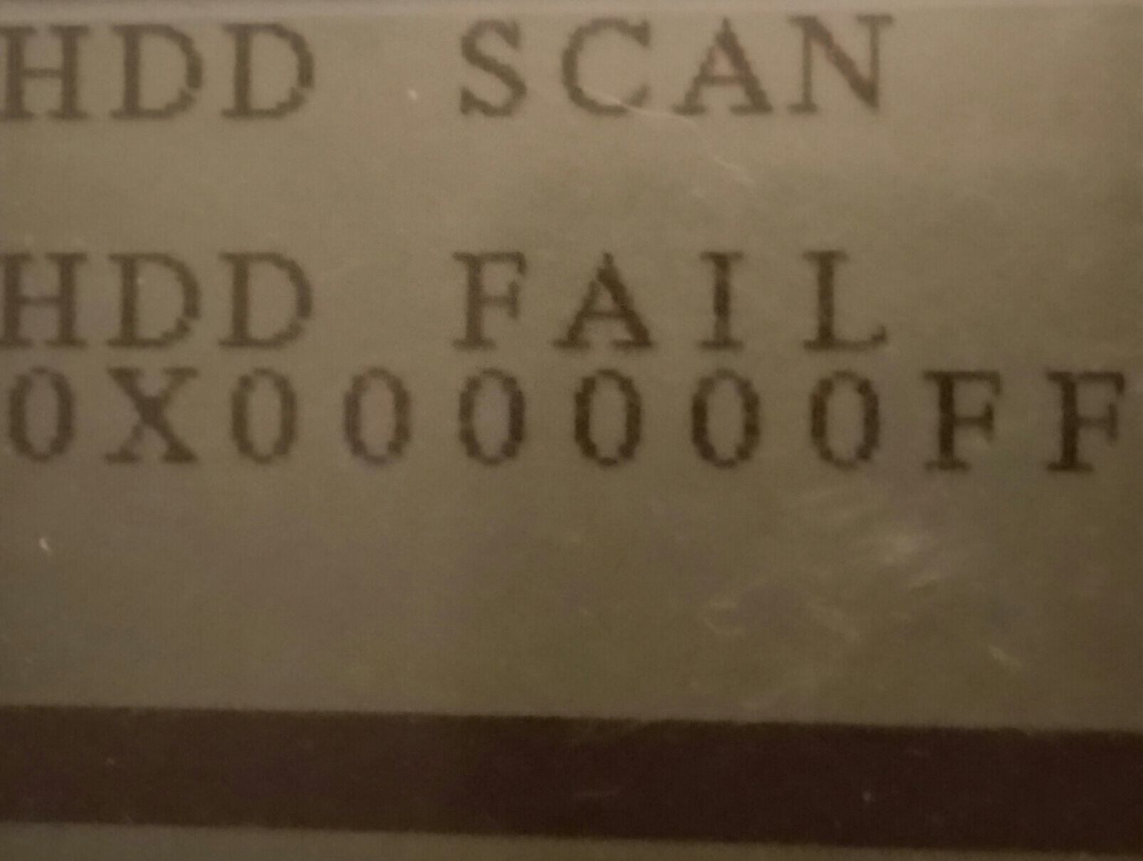

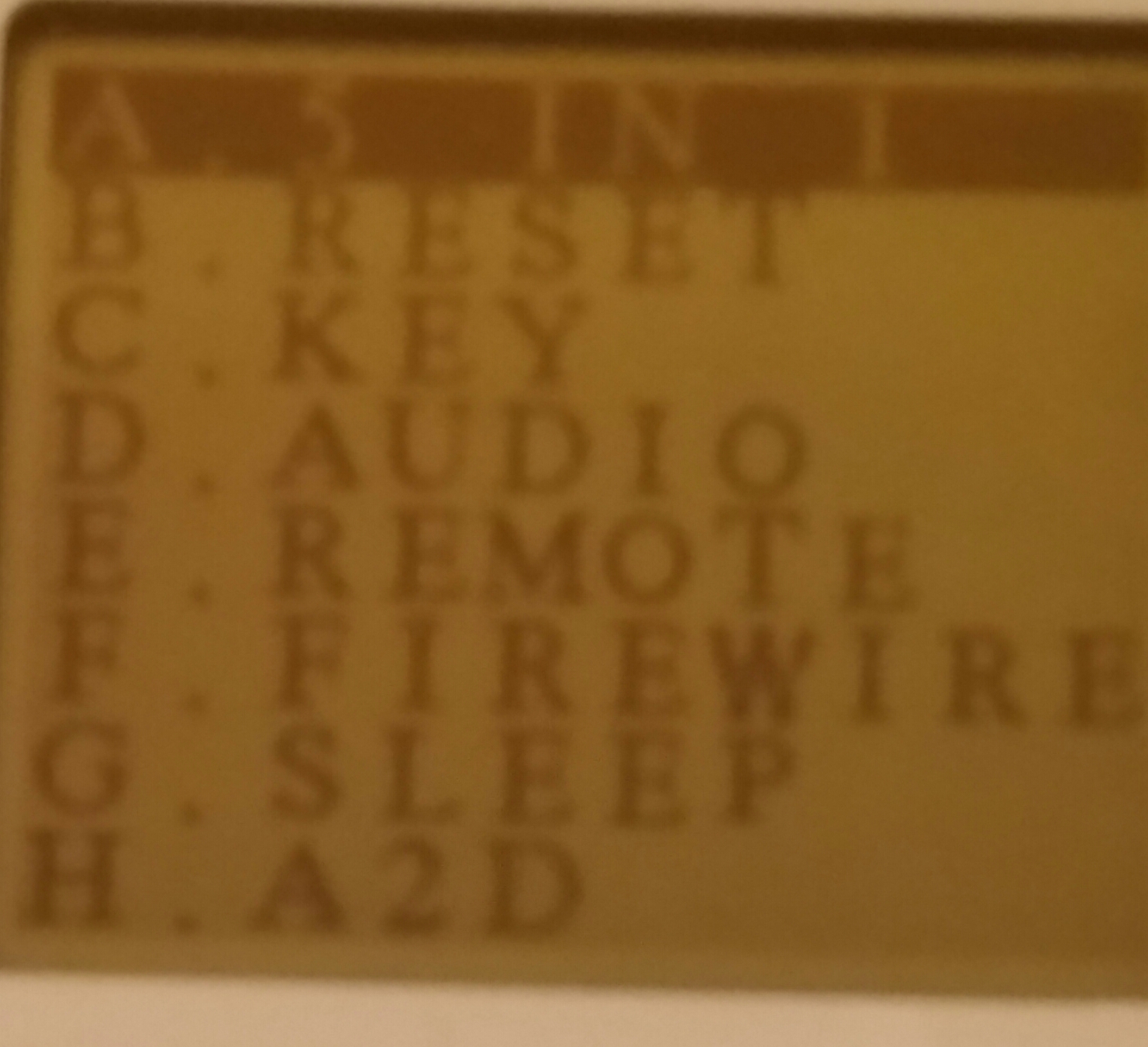

  • @AppleFan123
    Leider wird abgesehen vom ersten Versuch der Ipod nicht mehr als angeschlossen erkannt. Weder in der Taskleiste noch überhaupt als Laufwerk im Explorer.
    Ich habe natürlich beim ersten Versuch versucht den Ipod zu formatieren bzw. wiederherzustellen. Ich konnte da leider auch nicht auf das Gerät zugreifen.
    Leider alles ohne Erfolg. Einzig in das Menü komme ich noch hinein, wenn der Ipod am PC hängt(siehe Foto).
    Egal ob an der Steckdose oder am Computer sehe ich am Ipod nur das Apfellogo mehr und das wars. Witzigerweise hört sich die Festplatte normal an.

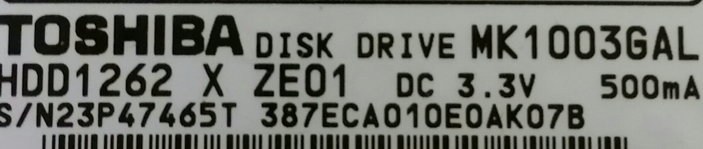

    Edit: Bild 2. Ich fürchte das sieht nicht gut aus
    Edit 2: Die Festplatte ist drin, wo kann ich mich hinwenden wegen einer neuen, gebrauchten Festplatte?
    Ich habe etwas auf ebay US gefunden, deckt sich aber nicht genau mit der Modellnummer drum weiß ich nicht ob diese passen würde und der Ipod sie dann annimmt.
    Wenn du die Festplatte selber einbauen möchtest, wäre der iFixit-Shop eine gute Anlaufstelle. Evtl. findest du da etwas.
    Du könntest auch mal bei einem Reparaturservice, z.B. podmod.de, nachfragen, ob man dort eine Festplatte kaufen kann.
    Ansonsten bleibt dir nur eBay. Stelle dort am Besten den Filter links auf "Weltweit", in China findet man solche Platten manchmal relativ günstig.
