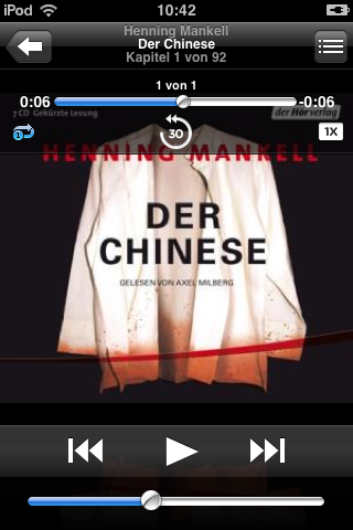

    Bist du sicher? Ich habe mal einen Screenshot meine iPods 3G angehängt. Dort ist es das Symbol mit den beiden 'kreisförmigen' Pfeilen links unter dem Fortschrittbalken. Da sooft drauf tippen, bis das Symbol deaktiviert ist. Die kleine Zahl '1' in dem Symbol bedeutet, dass nur ein Titel abgespielt wird.
    Nachtrag: Der Nano hat ja keinen Touchscreen, aber schau mal auf Seite 41 der Nano 4G Bedienungsanleitung. Dort ist die Handhabung dieses Symbols auf dem Nano beschrieben.
