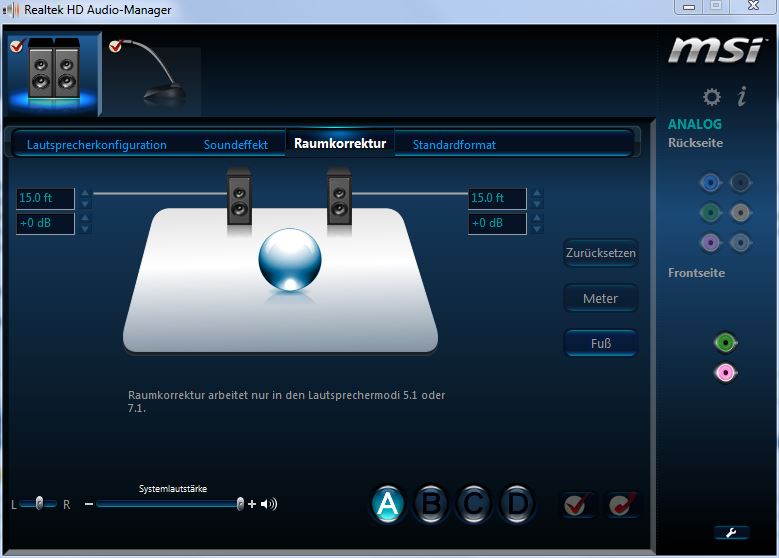

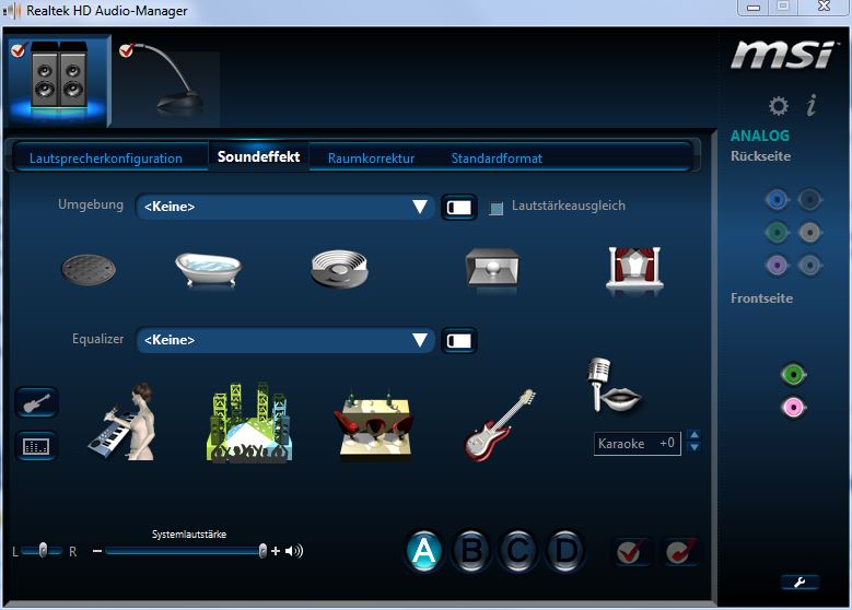

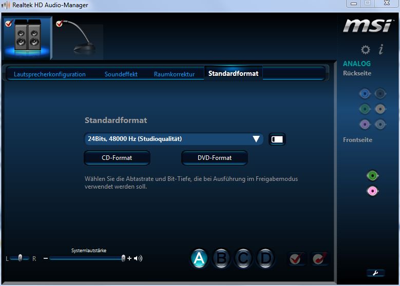

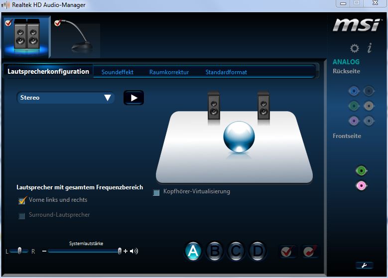

    - Es macht keinen Unterschied, ob ich den hinteren PC-Anschluss der Soundkarte, oder den Vorderen der Erweiterungskarte verwende. Beide Anschlüsse am PC sind intakt und funktionieren. Mein Sound-Manager meldet mir auch, dass ein Stecker eingesteckt wurde und bietet mir die Konfiguration an (siehe Anhang). Wenn ich einen Testton über den Soundmanager wiedergebe, dann kommt ein kräftiger Ton aus den Lautsprechern. Allerdings muss ich auch hier die Lautstärke auf --20 dB erhöhen, um überhaupt etwas zu hören.

    Im Anhang die Einstellungen des Sound-Managers.
