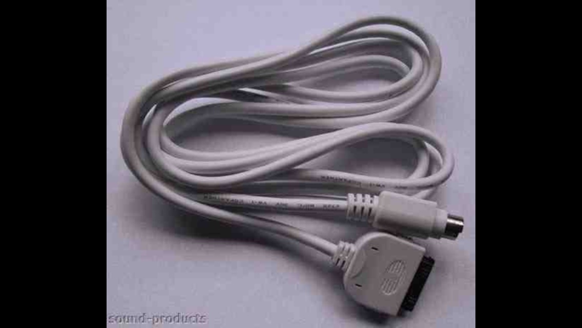

  • Siehe Bild da ist das Kabel.
    Ja mit dem iPod kann ich normal Musik über Kopfhörer hören.
    Im ersten Post steht auch, das ich Play drücken kann und denn auch Musik im Auto höre, aber ich ihn nicht mehr übers Radio steuern kann...
    Weil er immer nach ca 10 Sekunden die Verbindung unterbricht, aber noch geladen wird...
