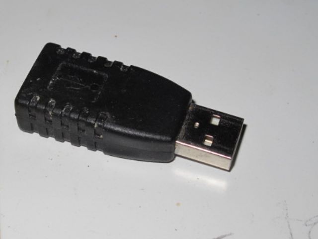

  • Was auch funktionieren könnte wäre so ein Teil:
    Ich weiß leider nicht wie die heißen-sie unterbrechen die Datenleitung lassen aber den Ladestrom durch-mir ist das auch schon mal passiert das ich ein Ladegerät hatte wo die Meldung kam das dieses Gerät nicht unterstützt wird,wenn ich dieses Teil dazwischen geschaltet hatte ging es aber..
  • Ja , sowas funktioniert - da ist dann der benötigte Spannungsteiler drin !
    Hab ich aber noch nie käuflich zu erwerben gesehen , sondern immer selbst gebaut ...
    Aber meistens nicht in Adapterform , sondern die nötigen Widerstände einfach in ein billiges Dock-Kabel eingelötet , was dann eben nur noch zum Laden taugt (dann aber mit jedem USB Netzteil).
    Wenn da Bedarf daran besteht , kann ich mal eine einfache Bauanleitung dafür erstellen - jeder , der einigermaßen mit Lötkolben und Co. Umgehen kann , bekommt das hin. Kostenpunkt (incl. Kabel - ca. 5 € ) !
    Habe echt gegrübelt wo ich das her hatte und es ist mir wieder eingefallen-das war bei meinem USB-Win TV DVB-T receiver mit dabei,welche Funktion es da hatte war mir aber von Anfang an ein Rätsel.Es lag lange herum bis ich zufällig herausgefunden hatte das ich das nutzen kann wenn ich meine iDevise laden will ohne das immer gleich iTunes mitstartet..(Ich weiß übrigends das man das in iTunes deaktivieren kann ,aber das wollte ich auch nicht da ich das ja ab und an zum synchronisieren brauche..
