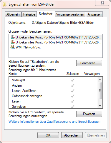

    EDIT: Das manuelle Freigeben der Datei hat nicht geklappt. Mein Fenster sieht so aus (siehe Anhang).
    EDIT2: Im Fenster indem drin steht, ob die Datei einen Zugriff hat, steht unter Löschen "Vollzugriff"...

  • Bei dem was ich da in deinem Fenster sehe wundert es mich nicht das Du kein Zugriff bekommen hast,da hättest du dich erst noch als Nutzer hinzufügen müssen wäre dann ein Schritt vor dem Rechte übernehmen gewesen aber so wie Du es jetzt gemacht hast geht es natürlich auch ist allerdings die Vorschlaghammer-Methode :D
