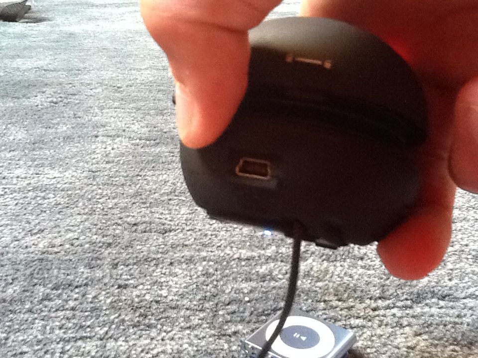

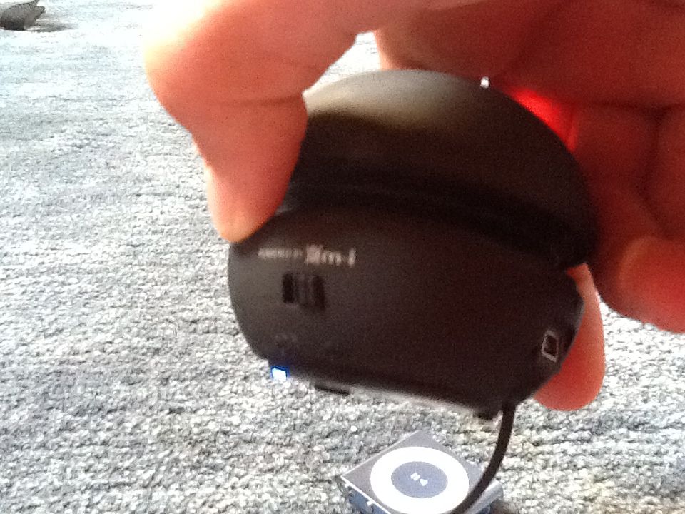

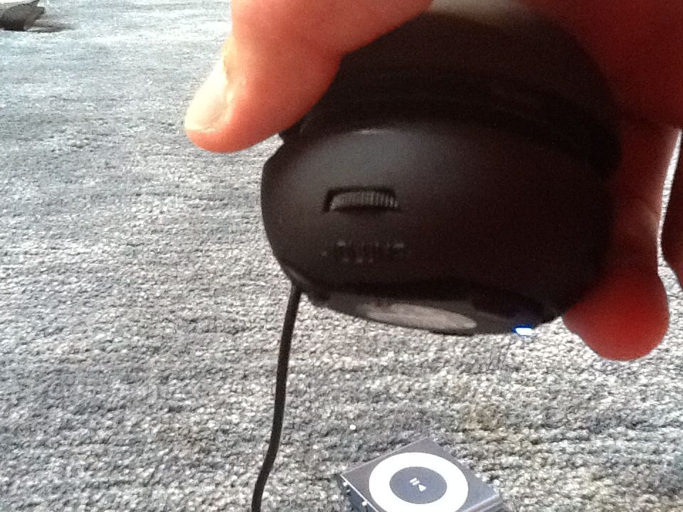

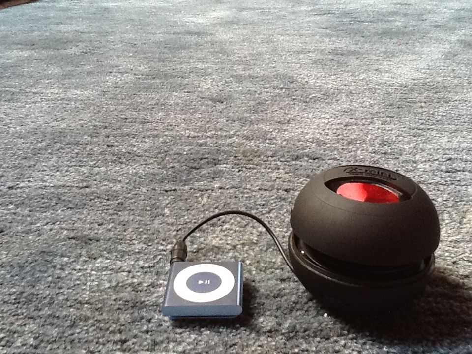

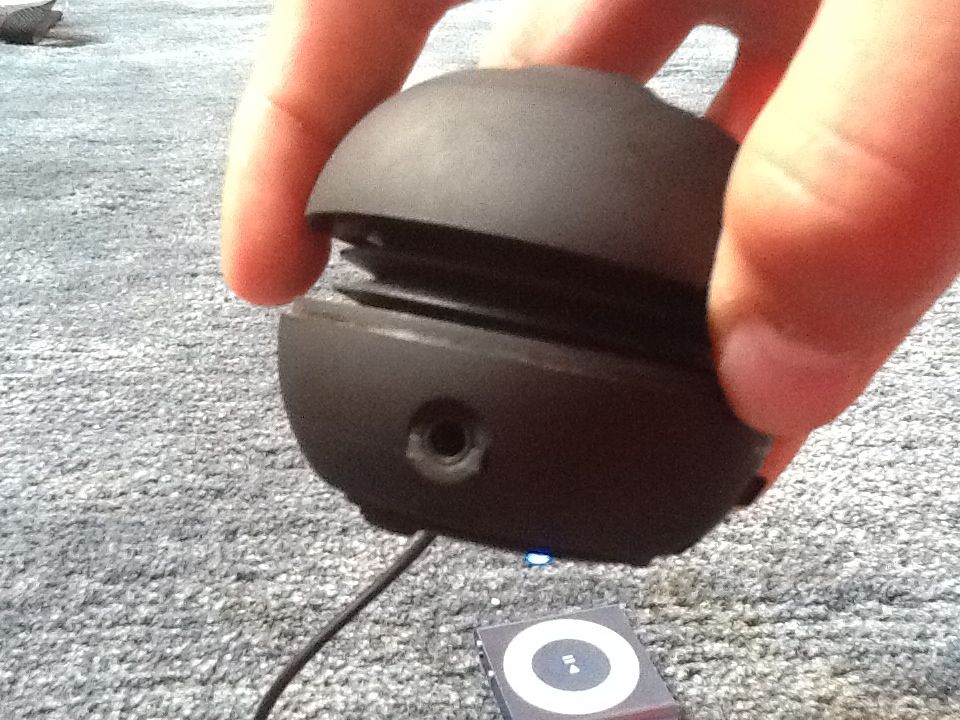

      Bilder:
      Auf Bild 1-4 sind die verschiedenen Anschlüsse des X-Mini gezeigt, auf Bild 5 ist der Lautsprecher in Verbindung mit einem shuffle zu sehen. Die Bilder sind nur iPad Qualität.

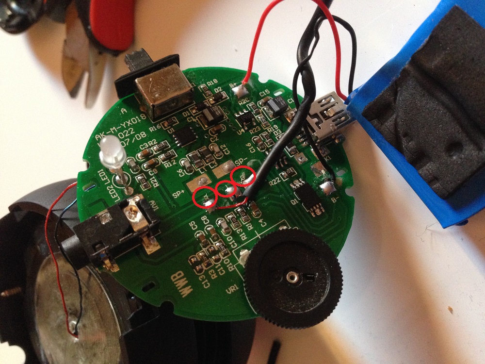

    • X-Mini lebt wieder!
      So, ich komme nun noch einmal auf dieses Thema zurück und diesmal mit einer positiven Info!
      Der X-Mini lebt wieder!
      Ich habe das Gerät einige Zeit aufbewahrt und heute morgen per Zufall in meiner Schreibtischschublade entdeckt. Eigentlich ist es echt schade, dass so ein tolles Gerät so lange in der Schublade lag. Ich habe das Gerät nun nochmals aufgeschraubt und den Akku wieder eingebaut (den hatte ich immer noch, es handelt sich übrigens um einen 1S LiPo mit 400 mAh). Ich habe dann das Klinkenkabel ein wenig untersucht: Das Problem besteht am Klinkenstecker, wenn man an diesem ein wenig wackelt bekommt man ab und zu für einige Sekunden Töne aus dem Lautsprecher.
      Für alle, die ein wenig bastelwillig sind, habe ich eine kleine Reparaturanleitung zusammengestellt:
      1. Die Schrauben des Lautsprechers öffnen
      2. Den unteren Teil des Lautsprechers (in dem sich die Platine befindet) abnehmen
      3. Auf der Platine die Lötpunkte des Klinkenkabels suchen. Dort gibt es 3 Lötpunkte, welche sogar sehr schön beschriftet sind: R, L und GND.
      4. Das alte, kaputte Kabel an den gerade entdeckten Lötpunkten auslöten.
      5. Ein 3,5 mm AUX-Kabel, welches man nicht mehr benötigt, durchschneiden, so dass nur noch ein Klinkenstecker und ein wenig Kabel vorhanden ist.
      6. Die Seite ohne Klinkenstecker abisolieren, die 3 Adern unter der Isolation (rot, weiß, schwarz) ebenfalls abisolieren. Rot ist für Rechts (R auf der Platine), Weiß für Links (L auf der Platine) und Schwarz ist für Masse (GND auf der Platine).
      (7. Das Loch, in welches das Klinkenkabel auf der Unterseite in das Gehäuse hineinläuft, evtl. etwas größer bohren, je nach Kabeldurchschnitt des AUX-Kabels, ich habe einen 4 mm Bohrer genommen (Tipp: Am Besten mit einer Schieblehre die Breite des Kabels messen))
      8. Das neue Klinkenkabel durch das evtl. nun grössere Loch hindurchführen, ansonsten bekommt man es nach dem Löten nich mehr durch ;) .
      9. Die 3 Adern des neuen Kabels auf die Platine anlöten, anschließend einen Test durchführen
      10. Das Gehäuse zuschrauben und sich über die erfolgreiche Reparatur freuen.
      Ich hoffe, ich konnte ein wenig bei der Reparatur helfen. Im Anhang ein BIld von der Platine des Lautsprechers und den Lötpunkten für das Klinkenkabel..

    • Gut gemacht !
      Die Lötpunkte für den Aux-In sind aber wirklich schön servicefreundlich - das sieht leider meistens anders aus ! Oft wird dann der Kabelabgang und die Lötpunkte gleich mit noch zusätzlich mit Heißkleber "gesichert" , so als eine Art "Zugentlastung". Wenn man dann löten will , muss man erst den Heißkleber abknabbern und dabei reißt man gern mal ein paar Leiterbahnen mit. Dazu von mir noch ein kleiner Haushaltstip:

    • @Zorronator. Danke für den Hinweis, ich dachte wirklich, man würde es mit einem E schreiben, aber da es ja von reparieren kommt, ist mir das nun auch eingeleuchtet. Vielen Dank für den Hinweis.
      Ich denke auch, dass diese kleinen Lautsprecher recht gleich aufgebaut sind. Im Grunde genommen hat die Platine ja nur eine Schutz- und Ladeschaltung für den LiPo, mehrere Eingänge und einen Verstärker, der das Signal verstärkt. Dieser ist auch noch regelbar.
      Ja, das ist echt super gelöst, allerdings ist der Rest der Platine (ausser die Akku-Anschlüsse) auch mit SMD Bauteilen bestückt, da braucht man schon das entsprechende Werkzeug und eine sehr ruhige Hand - was beides bei mir nicht vorhanden ist :D .
      Sollte so ein Teil kaputt gehen, dann ist der Lautsprecher definitiv Abfall - aber wenn ich daran danke, dass ein Großteil der Nutzer die Box wegen einem defekten Akku (nach ein paar Hundert Ladezyklen macht das einfach keinen Spaß mehr) entsorgen, welcher eigentlich schon mit einem 10 € Lötkolben, einem Schraubendreher und etwas Lötzinn ausgetauscht werden kann... Nunja, wenn man aber Lötkolben etc. kauft, dann kann man sich gleich eine neue Box kaufen - aber einen Lötkolben kann man immer brauchen.
      Das mit dem Heikleber kenne ich - ich mache das immer ein wenig auf die unsaubere Art: Mit der Heißluftpistole oder einem Fön den Kleber flüssig machen und mit einem Schraubendreher oder Messer wegschieben. Ich habe hier einen Schraubendreher (War bei einem Reperaturkit dabei), welcher nach 10 Schrauben kaputt war, der Kopf ist während dem rausdrehen zerbröselt. Den nehme ich immer dafür.
