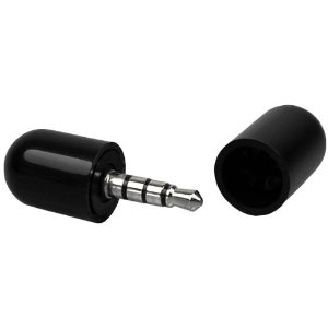

    Ich habe 40 min mit einer bemühten, aber inkompetenten Telefon-Mitarbeiterin gesprochen. Ergebnis: Eventuell gibt es einen Adapter, mit dem man auch "normale" Mikrofone an der Buchse betreiben könnte. Der Hinweis von stoske (Danke!) zu den vier Kontakten war jedenfalls gut. Man kann das auch an den Steckern entsprechender Mikrofone erkennen (z.B.: mumbi Mini Mikrofon iPhone & iPod mit 3,5mm Klinkenstecker bei amazon). Theoretisch müsste die Adapter-Lösung doch möglich sein - oder? Leider habe ich im Netz dazu bisher nichts gefunden ?(
      6,08 kB, 300×300, 509 mal angesehen

    Das Bild ist so ein Mini-Mikro, wie man es bei amazon, ebay usw. für den ipod bekommt. Ich habe es nur deshalb reingestellt, weil man daran gut den Stecker mit den VIER Kontakten erkennen kann.
