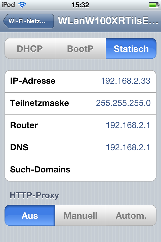

    Du kannst im iPod ja mal feste (statische) IP-Adressen eintragen. Die müssen aber zu deinem Netzwerk passen und dürfen nicht bereits vergeben sein und müssen außerhalb des IP-Pools deines DHCP-Servers im W500V liegen.
  • Schlagmichdoch schrieb:
    passt das statisch so wie im Anhang theoretisch?
    Theoretisch passt sie schon, ob sie korrekt ist kann ich dir erst sagen, wenn
    1. ich die IP-Adresse deines Routers kenne (192.168.2.1 scheint aber korrekt zu sein, wenn du diese nicht selbst im Router geändert hast)
    2. ich die DHCP Einstellungen in deinem W500V kenne
    3. ich alle IP-Adressen deiner anderen Rechner/Geräte kenne
    Probier es mit deinem iPod mal bei einem Freund/Bekannten/Verwandten. Wenn es dort funktioniert, ist dein iPod ok.
    Hast du mal kurzfritig die Verschlüsselung im Router ausgeschaltet? (warum muss ich eigentlich alles mehrmals posten ;( ?)

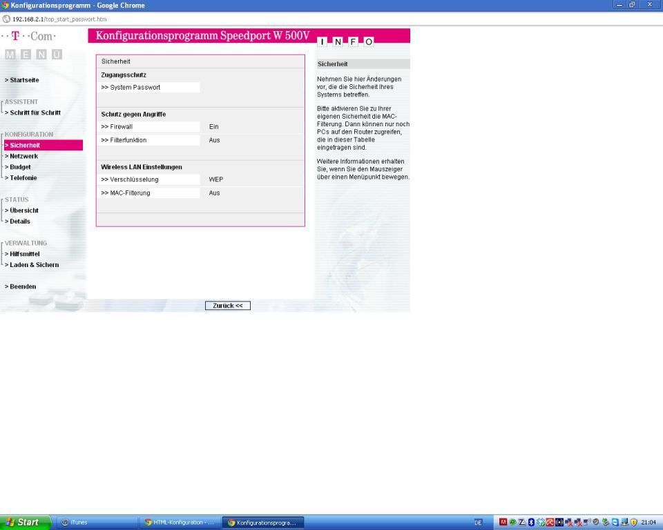

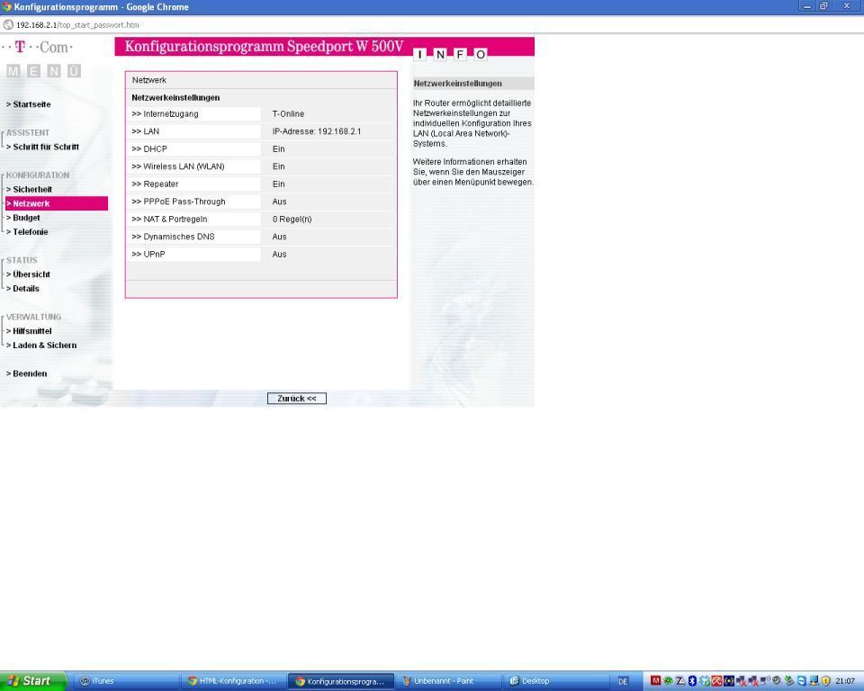

  • Hi,
    also hier die Einstellungen am Router...
    sonst danke schon mal
    die ip adressen von allen? Warum?
    Wenn ich sagen soll, ob die von dir gewählte statische IP-Adresse passt muss ich wisen, ob es Adresskonflikte mit den IP-Adressen der anderen Rechner/Geräte gibt. Das würde sich allerdings erübigen wenn du sicher bist, dass alle Rechner/Geräte ihre IP-Adresse über DHCP beziehen.
    Ehrlich gesagt, zeigen die Bilder nicht viel her. Ich sehe zwar, dass DHCP aktivierrt ist, sehe aber nicht die Einstellungen für DHCP. Du hättest noch auf DHCP klicken sollen und dann den Screenshot posten sollen. Das gleiche gilt für die Firewall Einstellungen in deinem Router.

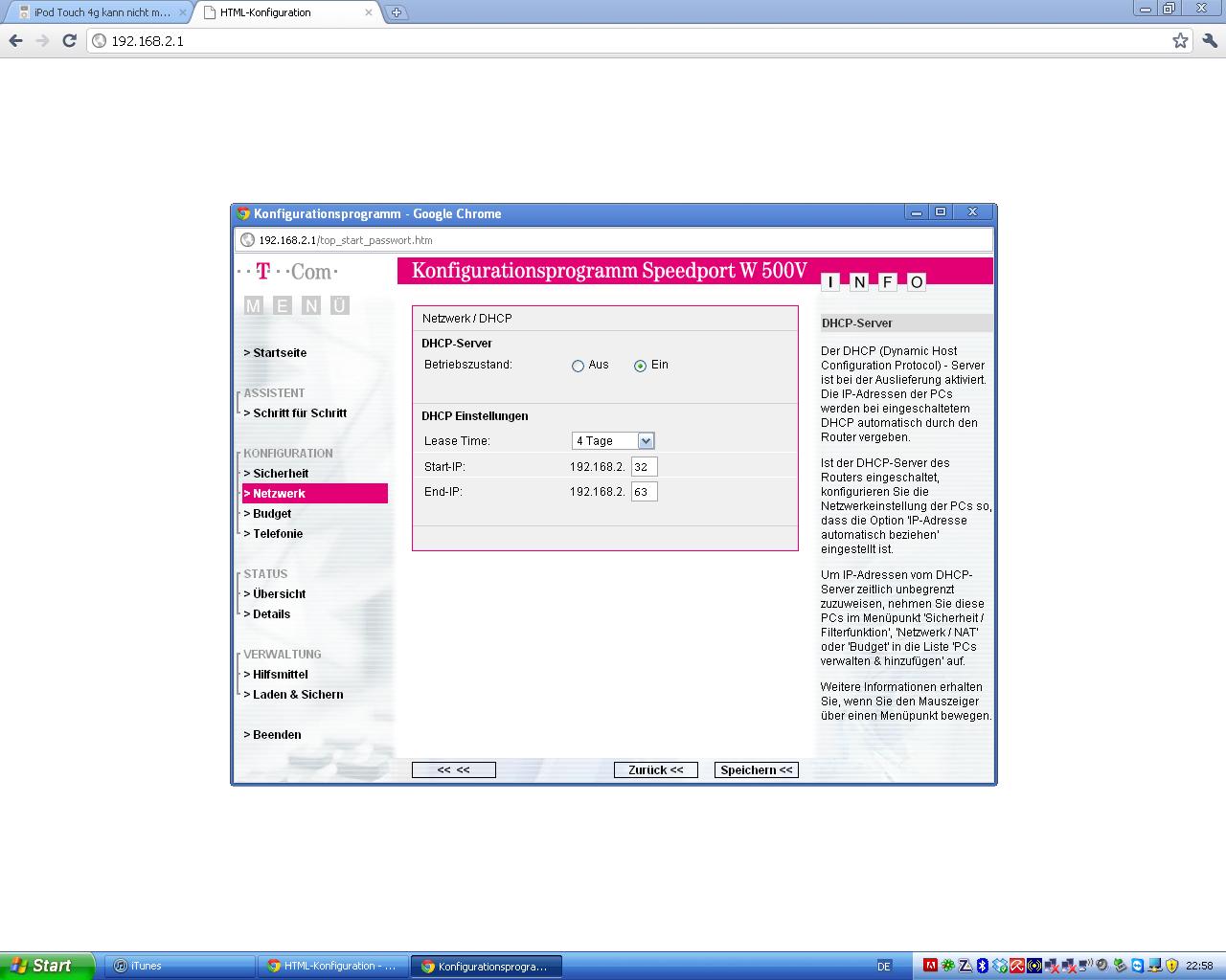

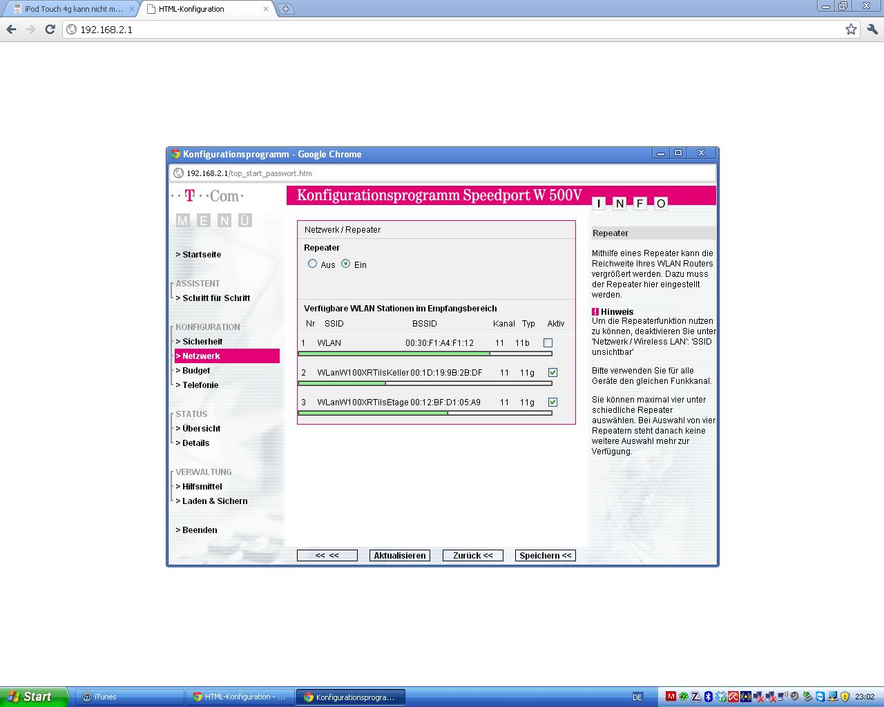

  • DankeAlso alle Rechner beziehen alle ihre Adressen über DHCP
    Im Anhang die Repeater... und die DHCP einstellungen...
    Firewall kann ich nur sehen dass sie 'an' ist ;)
    Sonst nichts.. ich denk mal das Regelt jeder PC selber (z.B. mit Norton etc.)
      128,43 kB, 1.280×1.024, 866 mal angesehen
      132,31 kB, 1.280×1.024, 858 mal angesehen
      109,78 kB, 1.280×1.024, 834 mal angesehen
    Daraus ist ersichtlich, dass du die von dir gewählte statische IP-Adresse 192.168.2.33 nicht verwenden darfst. Der Adressbereich 192.168.2.32 bis 192.168.2.63 ist für den DHCP Server reserviert. Wenn du eine statische IP-Adresse im iPod verwenden willst, darf diese nur zwischen 192.168.2.2 und 192.168.2.31 oder zwischen 192.168.2.64 und 192.168.2.254 liegen. Voraussetzung ist wie gesagt, das eine von dir gewählte statische IP-Adresse nicht bereits einem anderen Rechner vergeben wurde. Da du aber schreibst, dass alle anderen Rechner/Geräte ihre IP-Adressen über DHCP beziehen, kann keines eine IP-Adresse aus den oben genannten Bereichen haben und somit kann es auch keine Adresskonflikte geben.

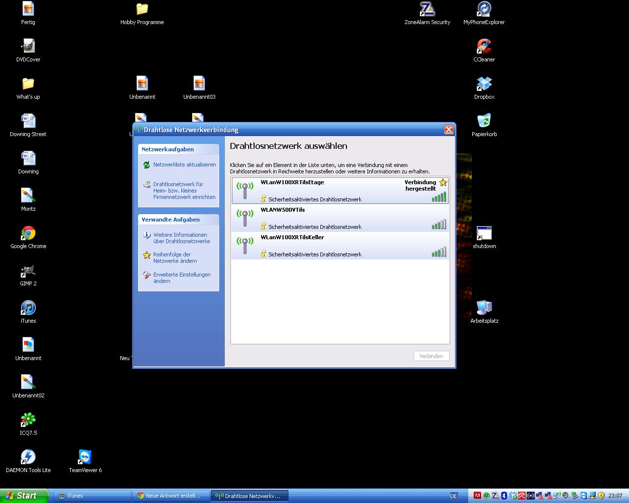

    Ich gehe davon aus, dass du deinen iPod mit dem WLAN (SSID) 'WLANW500VTils' verbinden willst. Ist das korrekt?
    Wenn du den iPod bei einem Freund ausprobiert hast melde dich noch mal, ob es dort funktioniert.
  • Hi,
    Sorry das ich mich jetzt erst melde ich hatte ziemlich viel zu tun.
    Also bei nem Freund gehts ganz normal und mit nem anderen iPod gehts hier auch... Auch mit der anderen statischen ip gehts nicht.
    Verbinden will ich Haptsachlich mit WLanW100XRTilsEtage aber es klappt bei keinem Netzwerk :thumbdown:
    Ich hoffe du kannst mir immer noch helfen ?( :?:
    Lg Schlagmichdoch
    Dieses ist ja einer deiner Repeater.
    • Ist dort auch der MAC-Filter ausgeschaltet?
    • Für den Repeaterbetrieb muss an allen Routern und Repeatern der gleiche Verschlüsselungsmodus (= WEP) und derselbe WLAN-Schlüssel verwendet werden. Ist das bei dir der Fall?
    • Kannst du mal allen Geräten/Router und Repeater) dieselbe SSID vergeben. Funktioniert es dann?
    • Haben die Repeater die aktuelle Firmware (Version 2.0)?
