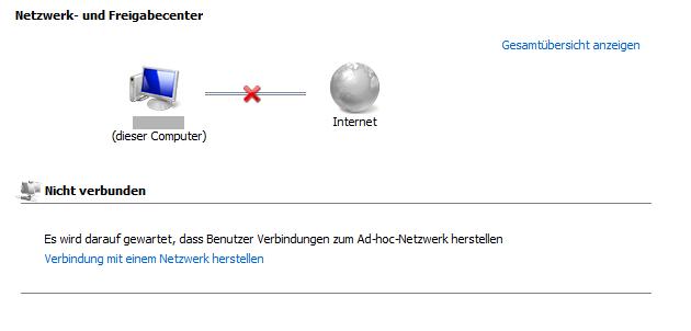

    ich bin jetzt auch einer, jedoch mit einem Problem. Ich will mir pdf-Dateien vom Laptop auf meinen iPod touch laden und ständig verfügbar haben. Dafür habe ich ein AdHoc-Netzwerk eingerichtet (wie auch hier im Forum hinreichend oft beschrieben), was auch geklappt hat.
    Das iPod erkennt das Netzwerk auch, ich gebe das Passwort ein (WEP, gemeinsame Nutzung), das iPod loggt sich ein. Aber Vista erkennt offenbar das iPod nicht und wartet und wartet auf neue Netzwerk-Teilnehmer:
    Kann mir einer von Euch sagen, woran das liegt?

  • Dank und Klärung
    Hallo iPodianer, herzlichen Dank erstmal!
    Seit gestern abend funktioniert es problemlos. Die Lösung war vergleichsweise trivial, wie so oft, wenn aus einer kleinen Ursache große Wirkung wird:
    Ich nutze ein DELL-Laptop. Um meine Treibersoftware auf dem neuesten Stand zu halten, steht mir der sogenannte DELL Driver Download Manager zur Verfügung. In den letzten Monaten vermeldete dieser beständig, dass es keine neuen Updates gibt (hätte mich schon früher stutzig machen müssen!).
    Im Rahmen des Ausschlussverfahrens war ich dann beim Punkt Treiberaktualisierung angekommen. Also direkt auf die Dell-Support-Seite, Gerätenummer eingegeben, ... 16 dringend benötigte Updates!! Ich glaub´, es hackt!
    Tja, und nach der erfolgreichen Installation gab es keine Probleme mehr: sofortige Verbindung! jetzt muss ich mich erstmal daran machen, die von Euch empfohlenen Apps auszuprobieren. Danke nochmal und schöne Feiertage noch!
