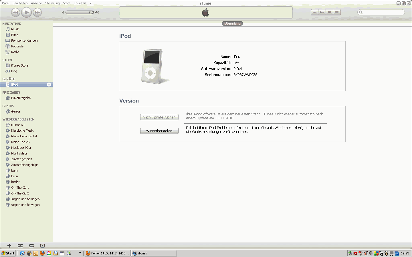

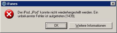

habe es aber trotzdem irgendwie geschafft, dass die meldung ipod wiederherstellen in itunes angezeigt wurde. die software wurde geladen und der wiederherstellungsprozess gestartet. leider erhielt ich folgende fehlermeldung: ipod konnte nicht wiederhergestellt werden (siehe dateianhang)
gibt es sonst noch etwas was ich versuchen kann?Dieser Beitrag wurde bereits 1 mal editiert, zuletzt von enmi72 ()

hänge ein bild meines bildschirms an. es wird gezeigt, dass der ipod erkannt wurde und wiederhergestellt werden soll. nur leider hat es bisher noch nicht geklappt. tippe daher auf einen anderen fehler. kann der ipod nicht ohne software wiederhergestellt werden? -
apple sagt zu deiner fehlermeldung folgendes:
Lösung
Wenn Sie diese Fehler feststellen, beginnen Sie damit, eine Aktualisierung auf die neueste Version von iTunes vorzunehmen. Wenn Sie über die aktuelle iTunes Version verfügen, versuchen Sie Folgendes:
* Trennen und schließen Sie den iPod erneut an und versuchen Sie, ihn wiederherzustellen.

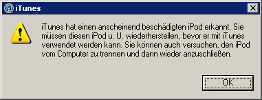

bei apple habe ich auch schon geschaut und auch die von dir beschriebenen routinen gefunden. habe soeben den rechner neugestartet und den ipod vom pc getrennt und siehe da: mein ipod wurde WIEDERHERGESTELLT
habe also gleich itunes gestartet und den ipod erneut mit dem pc verbunden. erhalte auch die meldung, dass der ipod verbunden ist aber er wird in itunes nicht angezeigt
jetzt bin ich wieder da, wo ich angefangen habe mit dem unterschied, dass ich auf meinem ipod jetzt gar nichts mehr oben habe und ich es auch nicht schaffe meine musik vom pc mit dem ipod zu synchronisieren.HILFEEEEE
