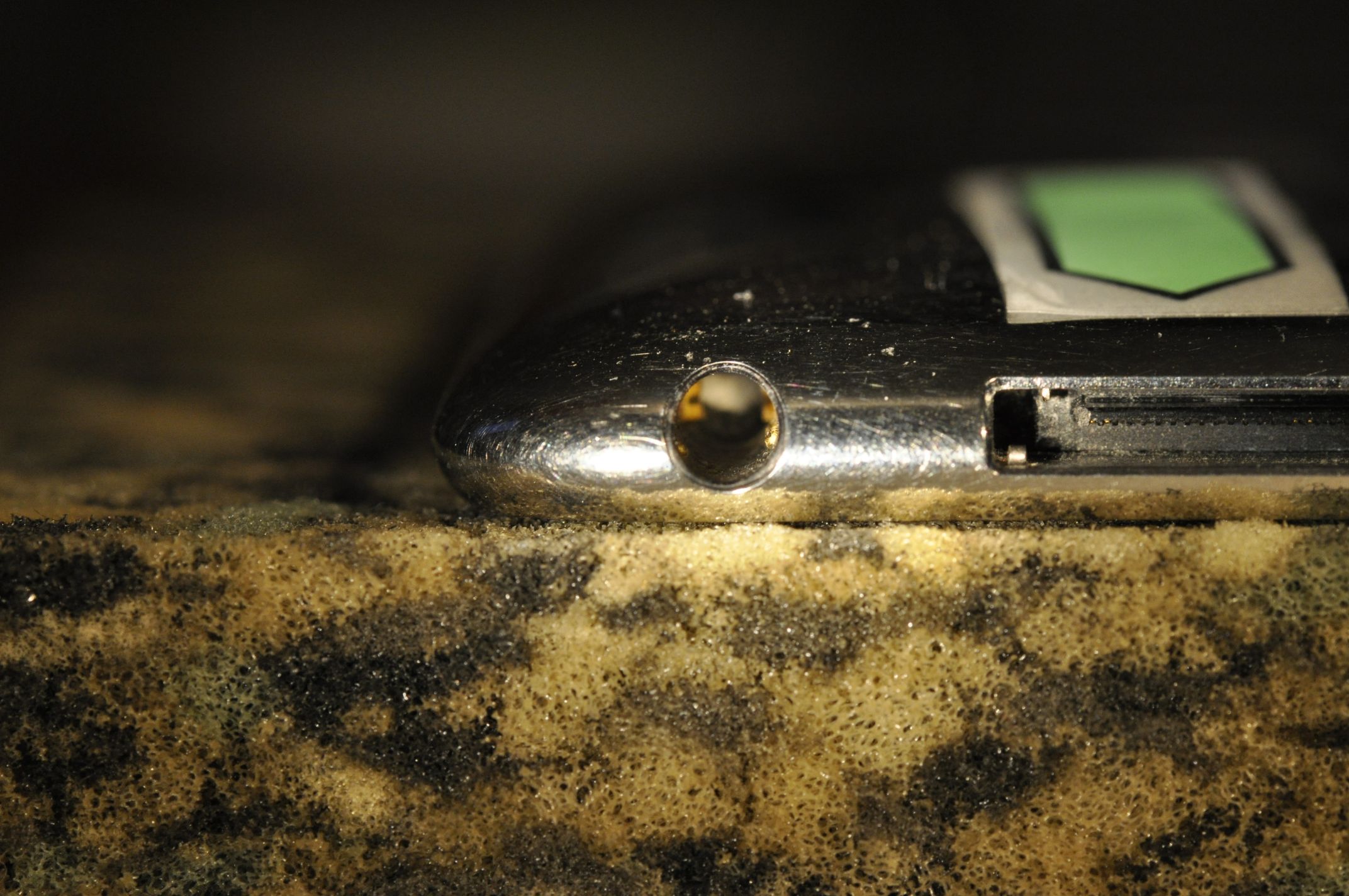

    Der iPod Touch meines Sohnes ist defekt (Fehlercode 6) und wurde daher zurückgeschickt. Der Apple Support behauptet: "..Prüfung ergab, das eine interne Beschädigung vorliegt, die auf einen Flüssigkeitsschaden oder ähnliche Kontamination hinweist". (Der vom Support aufgeklebte grüne Pfeil zeigt auf den breiten Anschlussstecker)

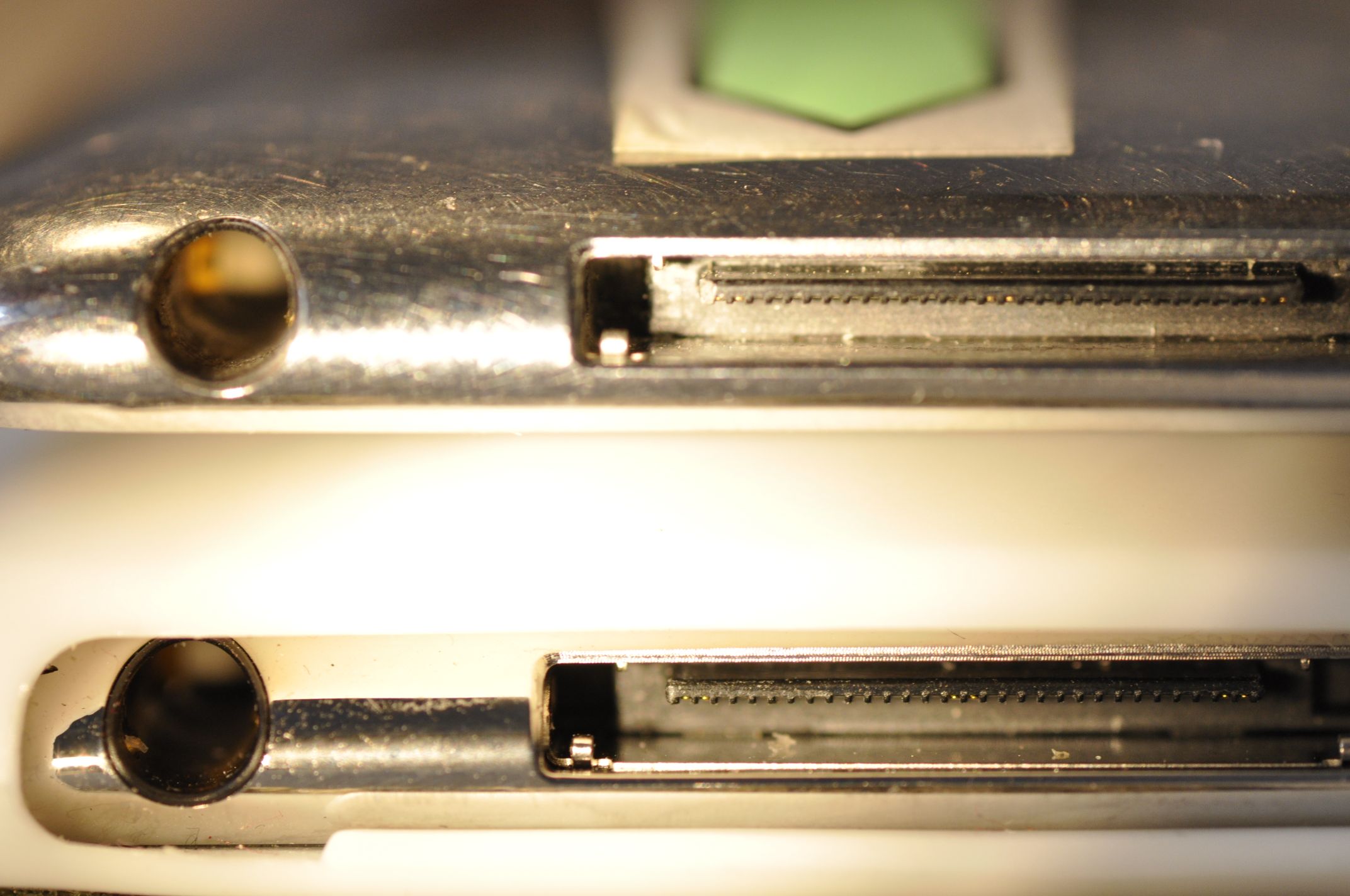

    HAbe mir mit Taschenlampe und Lupe beider Stecker angesehen: Der Flüssigkeitssensor in der Kopfhörerbuchse ist original, d.h. weiss/silbrig. Der breite Stecker ist
    innen und aussen optisch identisch zu einem vor 3 Tage neu erworbenen Touch und last but not least, wir sind alle Nichtraucher.
    JEmand ne Idee warum Apple hier von eine Flüssigkeitsschaden oder "ähnlicher Kontamination" sprechen kann?

    PS: Habe mal 2 Bilder hinzugefügt... das erste zeigt die Audio Buchse, das 2. den iPod im Vergleich mit einem 3 Tage alten Touch. Man sieht bei dem alten zwar eine Gebrauchsspur an der Steckerleiste, diese kann aber m.M nach kein Problem sein. Dazu kommt nämlich die Tatsache das der iPod nachdem wir ihn zurückerhalten haben, gar nicht mehr vom PC erkannt wird bzw. eingeschaltet werden kann

  • Mit Kontamination meinen die einfach alles, was naß oder feucht ist und auf das Gerät eingewirkt hat.
    Wenn aber die Feuchtigkeitsindikatoren nach wie vor hell sind, würde ich einfach nachfragen, wie die darauf kommen.

  • ENde gut - Alles Gut...
    Well done Comspot!
    Der Mitarbeiter bei Comspot konnte auch nix in RIchtung "Kontamination/Wasserschaden" entdecken. Nun habe wir einen neuen Touch erhalten.
