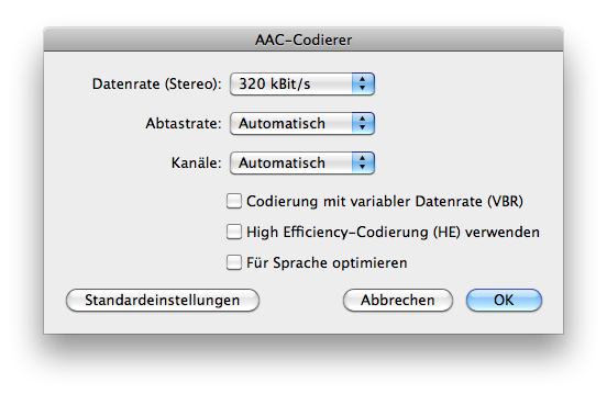

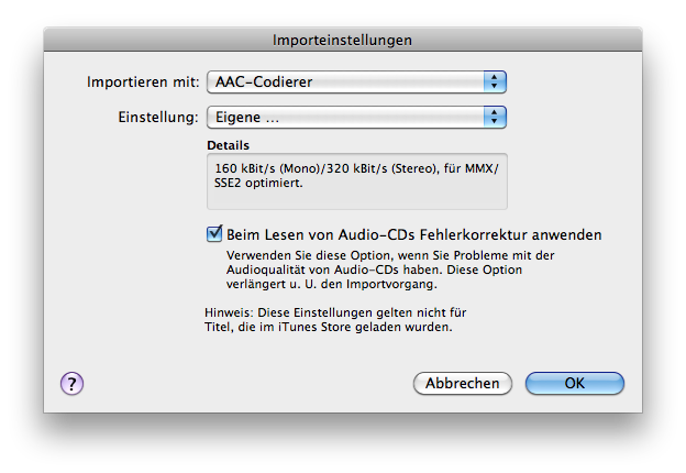

    • Als erstes. AAC ist die Weiterentwicklung von MP3, sprich das bessere Format (es soll bei gleicher Bitrate bessere Audio Qualität haben).
      Ich meine den Unterschied bei einigen meiner neu gerippten CDs gehört zu haben. Nachteil ist, das noch einige Anbieter nicht so weit sind und
      AAC nicht unterstützen. Da Du aber einen iPod hast, wird Dich das nicht interessieren.
      Aus schon vorhandenen MP3 jetzt AAC zu machen ist also vertane Arbeit. Das Ausgangsmaterial ist hier entscheidend.
      Du würdest also aus einer 128 Kbit MP3 keine 256 Kbit AAC Version bekommen (rein von der Qualität).
      Von daher ist es ratsam, die CDs noch mal neu zu importieren. Ich hab das vor einiger Zeit mit ca. 300 CDs auch noch einmal gemacht.
      Im Anhang kannst Du meine Einstellungen sehen. Ob Du jetzt 320 Kbit AAC brauchst, weiß ich nicht.
      Du kannst ja auch "iTunes Plus" einstellen. Das wäre dann die Qualität, wie Du sie im iTunes Store zu kaufen bekämest.
      Ich denke das ist absolut ausreichend. 128 Kbit würde ich nicht empfehlen...wenn man sich schon einmal die Arbeit macht, dann richtig.
      Man ärgert sich vielleicht irgendwann einmal, denn komprimiert ist komprimiert.
      Ich hoffe das hat erst einmal weitergeholfen.
      Marcus
