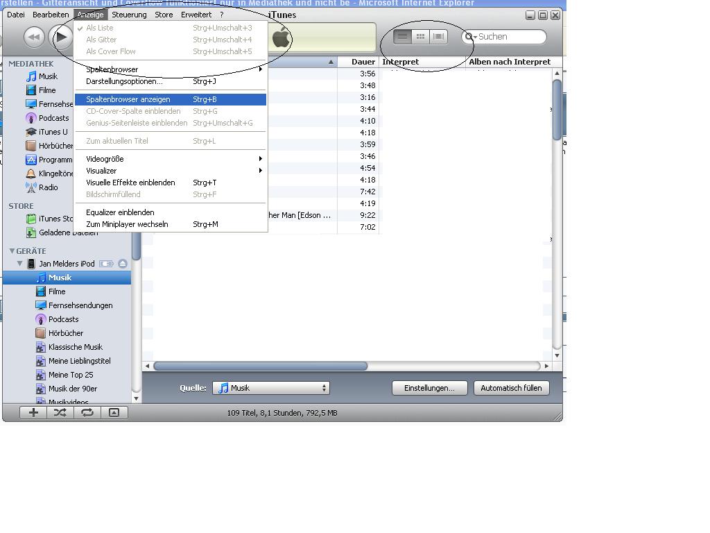

    • leider nicht wirklich. der Menupunkt unter Windows heisst "Anzeige". mit dem kann ich in der Mediathek die Ansichten auswählen. das geht genauso über die drei kleinen Symbole rechts oben zwischen dem Apple Logo und der Such Funktion. Solange ich in der Medathek bin, funktionieren beide Wege. Wenn ich aber bei angeschlossenen Gerät, nachdem ich auf Musik o.ä. gegangen bin ;) , klappt das nicht. es ist zum Mäusemelken...
      Ich hab mal nen Bild angehängt. vielleicht kann mir damit jemand helfen.
      Stimmt...
      Darum habe ich doch oben geschrieben....ist bei mir auch so..... egal, welcher Weg, ob nun über "Ansicht" oder über die drei Symbole.....
      Ist bei mir auch so, wie ich schrieb....
      Und ich wiederhole meine Fage....
      Was soll da in diesem Fenster auch angezeigt werden....
    • hubremen schrieb:
      JaBiMa schrieb:
      Die Optionen "Gitter" und "Cover Flow" werden angezeit, aber sind nicht anwählbar. Im Menü sind diese daher hellgrau statt dunkelgrau. Egal auf was ich klicke, es bleibt immer bei der Listenansicht.
      Ehrlich gesagt weiß ich nicht, wie ich Dir noch helfen kann...
      Mit der simplen richtigen Antwort :P : Ja, das ist normal so. Der iPod wird ja gerade "nur" verwaltet, da braucht es den Coverflow oder andere Ansichten nicht.
